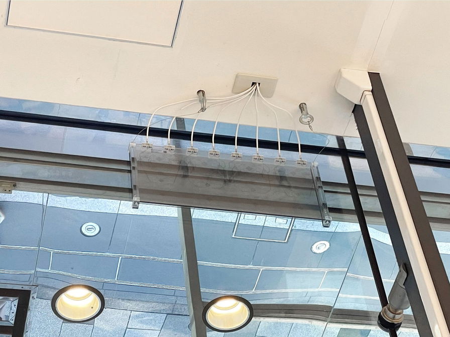

In una mossa innovativa nel panorama delle telecomunicazioni, la compagnia di comunicazione JTower, con sede a Tokyo, ha recentemente annunciato il lancio di una nuova antenna in vetro, sviluppata in collaborazione con il produttore di vetri AGC e l'operatore mobile NTT Docomo. Installata per la prima volta su una finestra nel distretto di Shinjuku a Tokyo, questa antenna trasparente trasforma le finestre in stazioni base per reti 5G, migliorando la copertura senza alterare l'estetica urbana.
Il concetto alla base del nuovo dispositivo è quello di utilizzare materiali conduttivi trasparenti, inseriti tra due lastre di vetro similmente alle tecnologie usate nei parabrezza laminati. Questo tipo di design non solo mantiene l'aspetto originale degli edifici ma eleva anche la durata dell'antenna stessa. Kentaro Oka di AGC ha rimarcato l'innovatività del progetto, affermando: "L'idea di utilizzare materiali conduttivi trasparenti come antenna non era stata concepita prima".
5G senza rovinare il paesaggio cittadino o l'aspetto esteriore degli edifici
L'antenna, denominata WAVEANTENNA, si installa sulla superficie interna delle finestre e risulta quasi invisibile, essendo posizionata generalmente in alto o ai lati delle finestre. È compatibile con le frequenze sub-6GHz, che sono cruciali per la penetrazione dei segnali attraverso ostacoli come muri e costruzioni, fondamentali nella rete 5G, sebbene non raggiunga la larghezza di banda delle onde millimetriche, molto più elevate. La compagnia AGC ha puntualizzato che l'antenna è ottimizzata per bande tra 3,7 e 4,5 GHz, offrendo comunque una larghezza di banda sostanziale.
