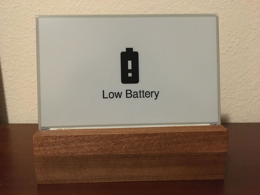

Lasciarla scarica
Così come non è buono tenere la batteria al 100%, non è nemmeno buono tenerla allo 0%. Una batteria scarica completamente è sottoposta a una tensione molto bassa, cosa che porta ovviamente l'anodo a perdere quasi la totalità degli ioni di litio, diventando chimicamente instabile e può reagire formando dei composti che diminuiscono o addirittura azzerano la sua capacità di attivare il processo inverso.
Il litio disponibile per il ciclo di carica e scarica diminuisce di conseguenza, facendo perdere capacità alla batteria. L'elettrolita si degrada, creando composti che aumentano la resistenza interna della cella. In casi estremi si possono formare anche cortocircuiti interni che danneggiano in maniera irreversibile la batteria.
A tensioni molto basse anche il catodo può subire alterazioni strutturali perdendo la capacità di accogliere nuovamente ioni di litio.
Insomma, non è un bene, ma va detto che le batterie e i dispositivi moderni hanno sistemi di protezione che bloccano sia in eccesso che in difetto la quantità di ioni di litio presenti sui due poli, oltre al fatto che la capacità che noi vediamo spesso non è quella reale. In pratica, quando siamo al 100% o allo 0%, in realtà c'è ancora un po' di spazio.
Tuttavia questi sistemi funzionano su periodi brevi o medi, non su lunghi periodi, e può succedere che una batteria non tenga sempre quel livello di carica, anche se il dispositivo è spento. Evitate quindi di fare andare il vostro dispositivo totalmente a zero, se ci va mettetelo sotto carica, se non lo usate per molto tempo, fate sì che quando lo spegnete abbia una carica attorno all'80% in maniera tale che la scarica possa mantenerlo a livelli di sicurezza per molto tempo.
