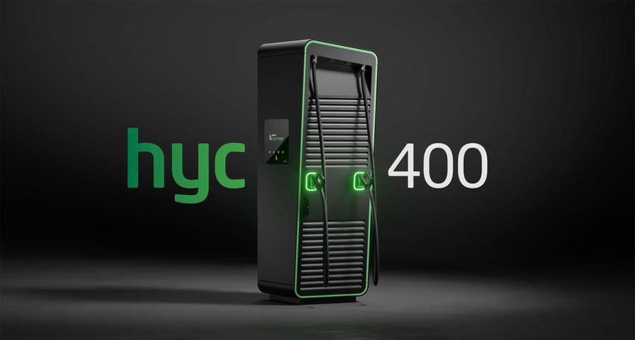

Il successo della transizione verso la mobilità elettrica dipende in gran parte dalla presenza di infrastrutture adeguate. Pensate a Tesla: sebbene una gamma prodotto fortunata e un leader carismatico, la casa americana ha avuto la visione di costruire una rete di ricarica rapida efficiente prima delle automobili stesse. Un elemento chiave per lo sviluppo delle auto a zero emissioni è rappresentato dalle colonnine HPC (High Power Charging), che stanno assumendo un ruolo centrale grazie alla loro capacità di ridurre drasticamente i tempi di ricarica dei veicoli elettrici. Con la crescita costante del mercato dell’auto elettrica, è fondamentale comprendere il funzionamento, i benefici e le sfide di queste tecnologie, oltre a valutare il loro attuale livello di diffusione in Italia e in Europa.
Cosa sono le Colonnine HPC
Le colonnine HPC sono infrastrutture di ricarica progettate per erogare energia ai veicoli elettrici a potenze molto elevate, generalmente superiori a 150 kW. Questo permette di ricaricare fino all’80% della batteria di un’auto elettrica in un tempo compreso tra i 15 e i 20 minuti, a seconda della capacità del veicolo. Questo tipo di tecnologia è stata sviluppata per supportare i viaggi a lunga distanza, riducendo al minimo i tempi di sosta necessari per il rifornimento energetico. La loro crescente diffusione è essenziale per incentivare l’adozione di veicoli elettrici, soprattutto tra chi percorre regolarmente grandi distanze.
Come funzionano le Colonnine HPC
Le colonnine HPC utilizzano la corrente continua (DC) per trasferire energia direttamente alla batteria del veicolo. Questo metodo consente di bypassare il caricatore interno al veicolo, che in genere converte la corrente alternata (AC) in corrente continua, rendendo il processo più rapido ed efficiente. La gestione di potenze così elevate richiede soluzioni tecniche avanzate, come cavi raffreddati a liquido per evitare surriscaldamenti durante la ricarica. Le colonnine sono inoltre compatibili con vari standard, tra cui il Combined Charging System (CCS), che è lo standard europeo per la ricarica rapida, assicurando una compatibilità estesa con i modelli di veicoli presenti sul mercato.
